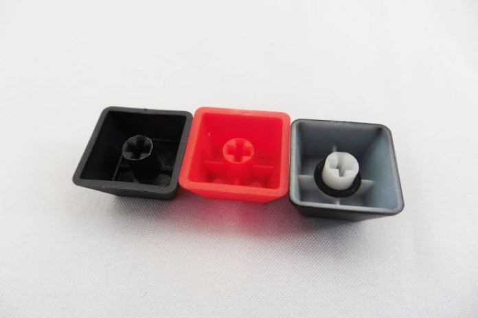

"Keycapsy" wykonane z tworzywa PBT, odpornego na wysoką temperaturę, promienie UV i proste rozpuszczalniki, świetnie znoszą eksploatację - charakterystyczna, chropowata faktura, jest niemalże nieścieralna.
Grubość wynosi gromkie ~1.4mm, dostarcza to sympatycznego "feelingu" i tłumi pogłos samych przełączników.
Klawisze wykonane z materiału ABS, zazwyczaj osiągają grubość 0.9mm - zestawienie PBT iKBC wraz z powszednimi "keycapsami" z tworzywa ABS - https://bit.ly/2G9O2Qr.
Czcionka została wykonana w technologii "laser-etching" - jest to niestety jedyna skaza modelu C104, font powinien ostać się przynajmniej około roku intensywnego użytkowania.
