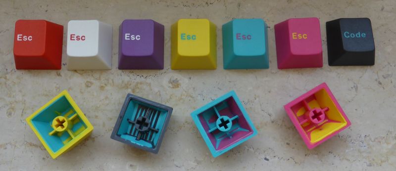

A takie pytanie - czy mógłbym kupić Sharkoon SGK3 i wymienić keycapsy na coś takiego (double shot, PBT):
https://allegro.pl/oferta/nakladki-klawi...7897724523
Jeżeli nie to dlaczego/które klawisze by nie pasowały?
Druga sprawa, czy warto stosować o-ringi do tej klawiatury, aby ją nieco wyciszyć?

#7
Oczywiście, SGK3 prezentuje standardowy, dolny rząd - "bottom row".
Zalecałbym również przesmarować stabilizatory.
"Druga sprawa, czy warto stosować o-ringi do tej klawiatury, aby ją nieco wyciszyć?"
Niewiele tłumią w przypadku odmiennych przełączników od liniowych, jednakowoż pomagają.

#8
1) Które z keycapsów są najlepsze?
Wcześniej przytaczane: https://allegro.pl/oferta/nakladki-klawi...7897724523
PC Glorious Gaming Race: https://allegro.pl/oferta/keycapy-naklad...8378820347
SPC: https://allegro.pl/oferta/keycapy-naklad...8484902691
Czy to jest wszystko jedno i jedyną różnicą jest czcionka i cena?
2) Czy mógłbym prosić o jakiś link dotyczący smarowania owych stabilizatorów?
3) Planują Kailh Red, a więc liniowe przełączniki.
4) Mam nadzieję, że kolejny mój post to już będzie zdjęcie klawiatury po modyfikacji :D
Odpowiedz
#9
Dwa pierwsze, wyglądają na identyczny odlew, być może pochodzą z tego samego źródła - manufaktury.
AlliExpress pęka w szwach od mnogości paralelnych wytworów.
Stabilizatory możesz przesmarować smarem PTFE od zewnątrz, niestety aby zrobić to akuratnie - nasmarować je w zupełności, wymagany jest negliż klawiatury.
